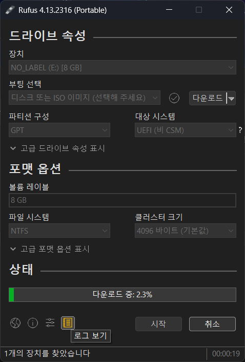

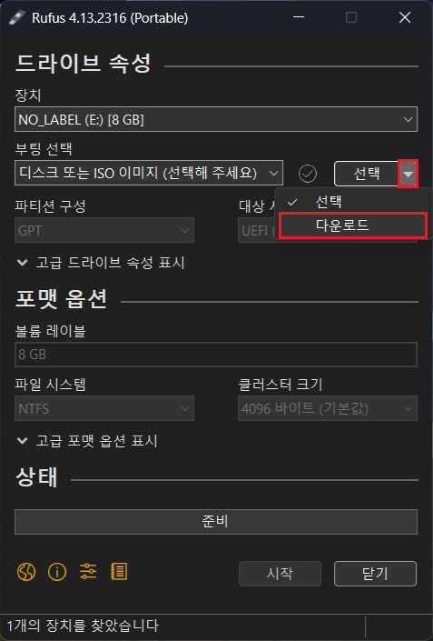

3. 이러한 절차들을 생략하려면 설치 미디어를 생성할 때 rufus라는 프로그램을 사용하면 된다.

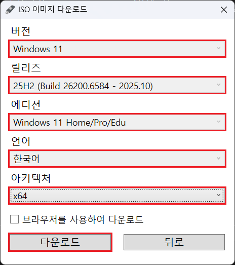

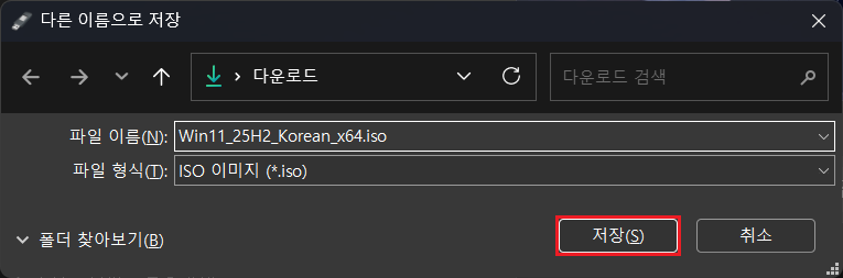

먼저 윈도우 11 설치 이미지를 내려받으려면 아래 순서대로 하면 된다.

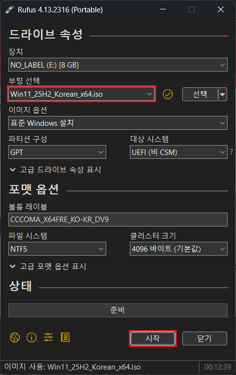

그러면 내려받은 설치 이미지가 자동으로 선택된다. 만약 다른 곳에서 내려받았다면 선택 버튼을 클릭해서 직접 지정하면 된다.

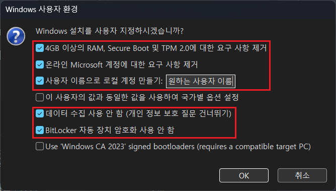

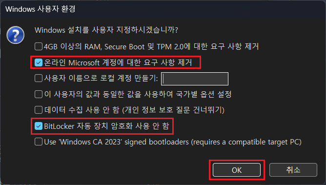

시작 버튼을 클릭해서 포맷을 진행하면 아래와 같은 팝업 창이 표시되는데, 1번과 2번의 과정만 생략하려면 네모 표시해 놓은 옵션에 체크하면 된다.
그 외에 나머지 옵션들은 취향에 맞게 선택해주면 된다. 개인적으로는 아래 설정을 추천한다.
