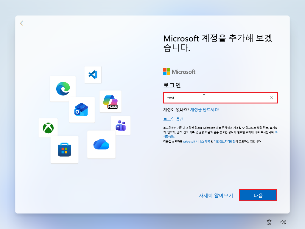

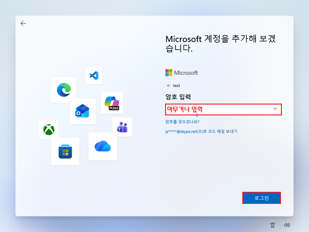

"Microsoft 계정을 추가해 보겠습니다." 화면이 나오면 이메일 주소 입력란에 test 입력하고 엔터.

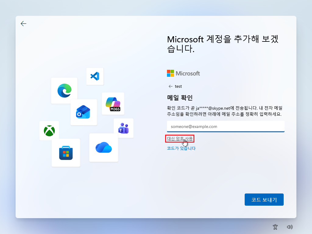

"메일 확인" 화면이 나오면 [대신 암호 사용]을 클릭.

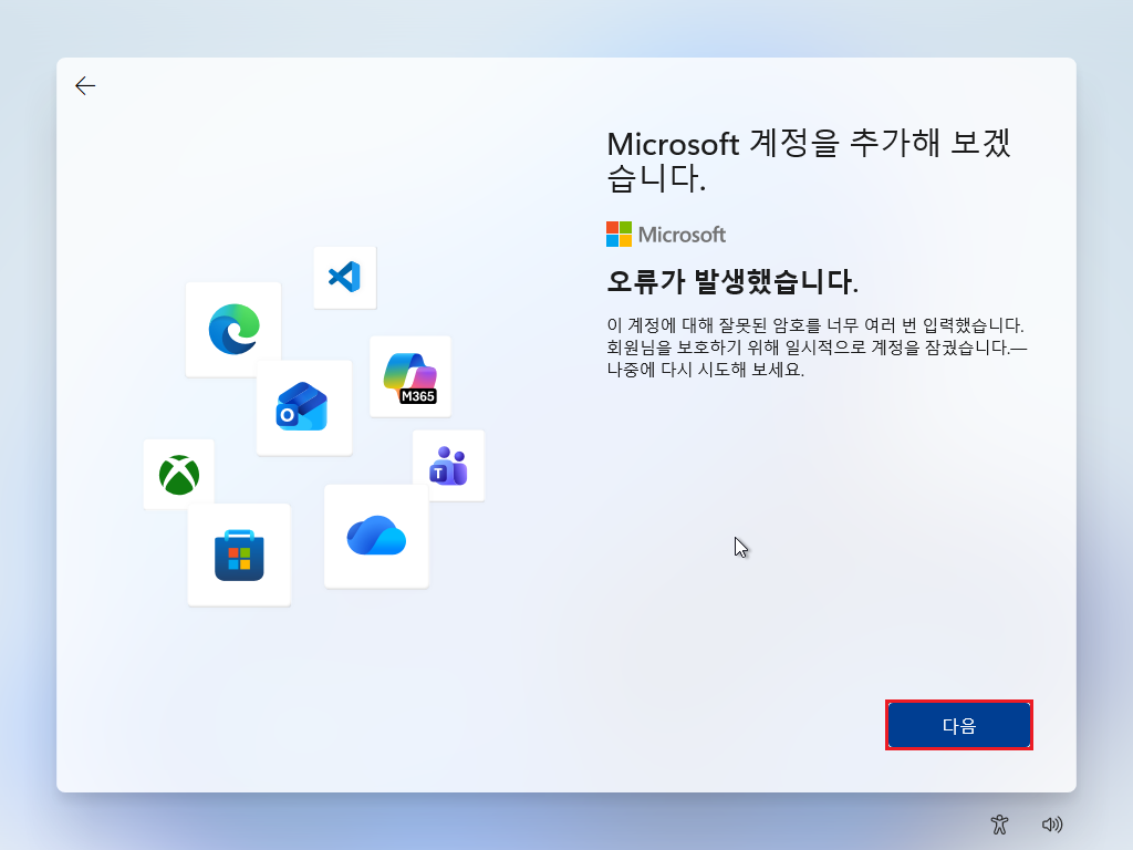

"암호 입력" 화면이 나오면 암호 입력란에 아무렇게나 입력하고 [로그인]을 클릭.
"오류가 발생했습니다." 화면이 나오면 [다음]을 클릭.
그렇게 하면 로컬 계정 생성 화면이 나온다.

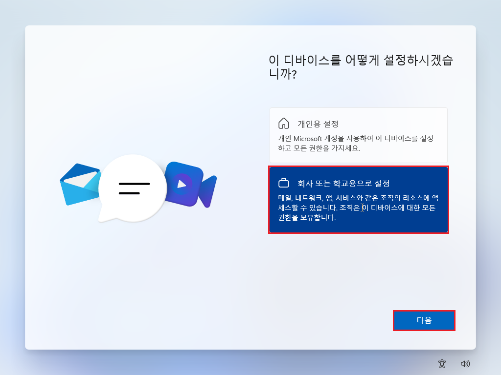

Pro 이상 에디션 한정. Home 에디션에서는 불가능.
"이 디바이스를 어떻게 설정하시겠습니까?"라고 묻는 화면이 나오면 [회사 또는 학교용으로 설정]을 선택하고 [다음]을 클릭.

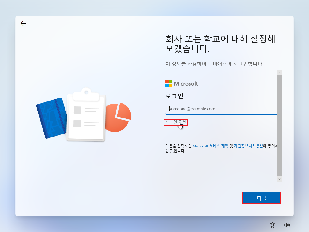

"회사 또는 학교에 대해 설정해 보겠습니다." 화면이 나오면 [로그인 옵션]을 클릭.

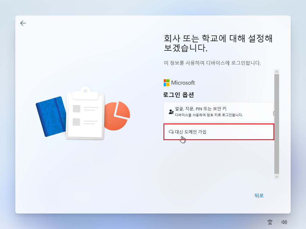

"로그인 옵션" 화면이 나오면 [대신 도메인 가입]을 클릭.
