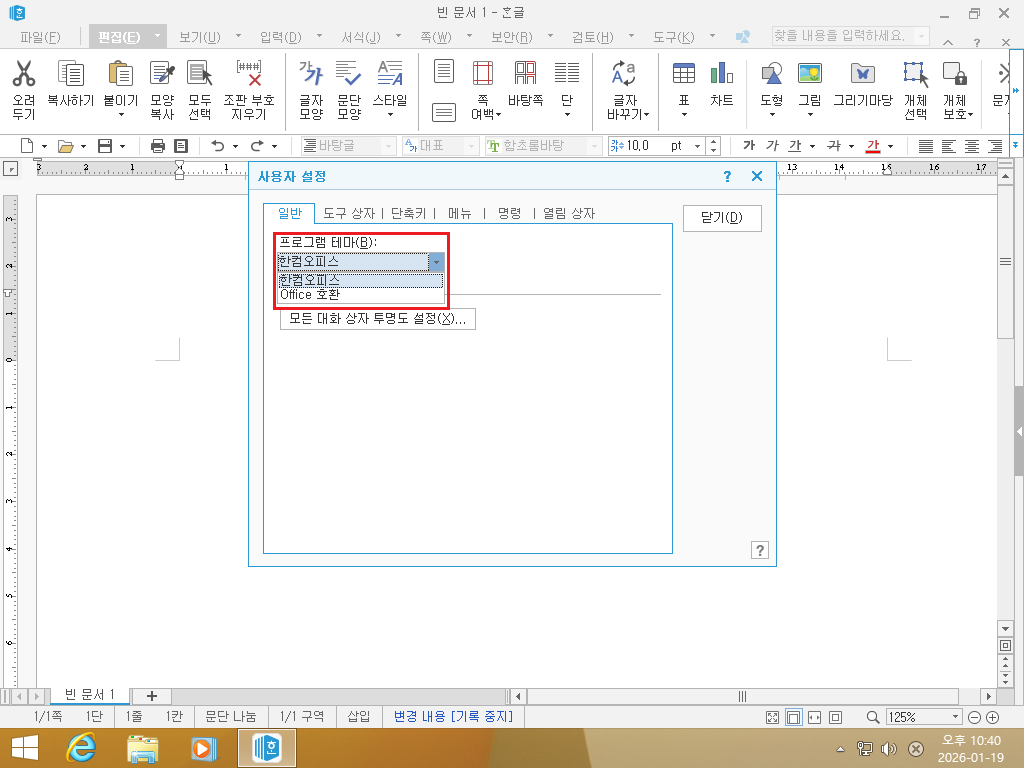

한컴오피스 NEO에서 사용자 설정을 열어보면 프로그램 테마가 '한컴오피스'와 'Office 호환'만 표시되어서 한글 2007 방식의 메뉴를 사용할 수 없습니다.
그런데 사실 NEO 버전에서는 한글 2007 방식의 메뉴가 없어진 것이 아니라 숨겨져있는 것이기 때문에 강제로 활성화할 수가 있습니다.

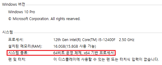

만약 자신이 사용 중인 윈도우가 32비트 버전이라면, 상단 첨부파일 목록에서 32비트 윈도우용.reg 파일을 내려받습니다.
만약 자신이 사용 중인 윈도우가 64비트 버전이라면, 상단 첨부파일 목록에서 64비트 윈도우용.reg 파일을 내려받습니다.

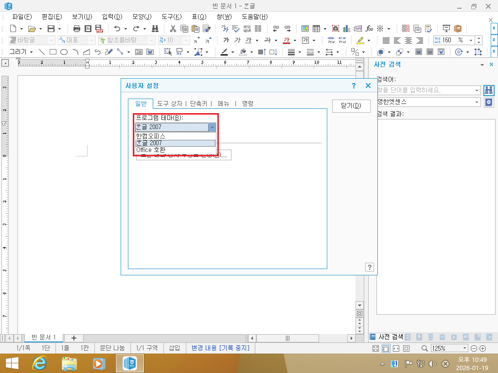

그런 다음 한컴오피스를 다시 실행합니다.
그러면 한글 2007 방식의 메뉴를 사용할 수 있게 됩니다.
