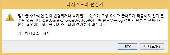

만약 자신이 사용 중인 윈도우가 32비트 버전이라면, 상단 첨부파일 목록에서 32비트 윈도우용.reg 파일을 내려받습니다.
만약 자신이 사용 중인 윈도우가 64비트 버전이라면, 상단 첨부파일 목록에서 64비트 윈도우용.reg 파일을 내려받습니다.
그런 다음, 내려받은 파일을 더블클릭한 뒤, 병합을 해줍니다.
그런 다음 한컴오피스를 다시 실행합니다.
그러면 한글 2007 방식의 메뉴를 사용할 수 있게 됩니다.
