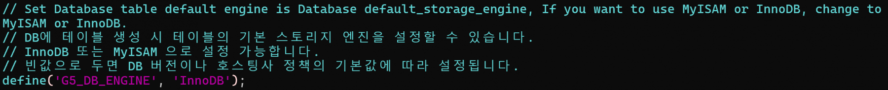

2. 37번째 줄에 G5_DB_ENGINE 값이 빈 칸이나 MyISAM으로 되어 있으면 InnoDB로 바꾼다.

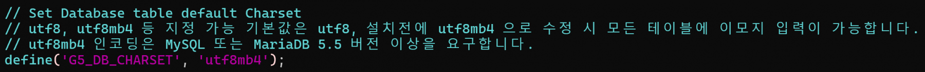

3. 42번째 줄에 G5_DB_CHARSET 값이 utf8로 되어 있으면 utf8mb4로 바꾼다.

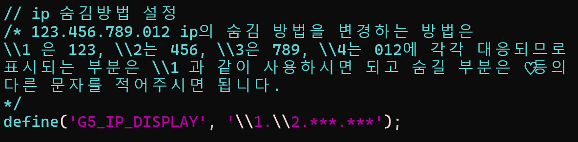

5. 235번째 줄에 G5_IP_DISPLAY 값은 IP 주소를 복자처리하는 방식을 결정하는 것이다. 기본적으로 \\1.♡.\\3.\\4로 되어 있을 것인데. 이렇게 하면 IP 주소가 111.♡.333.444와 같이 출력된다. 이를 다른 커뮤니티들 처럼 111.222.***.***와 같이 출력하기 위해서는 값을 \\1.\\2.***.***로 수정한다.
