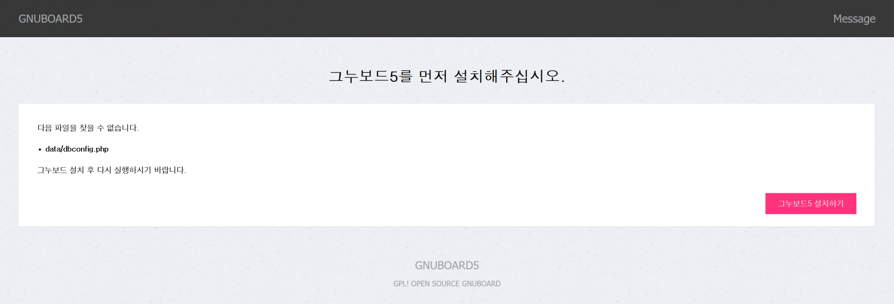

9. PC 브라우저에 localhost 를 입력하면 아래와 같이 그누보드5 설치 화면이 나온다. 그누보드5 설치하기를 눌러준다.

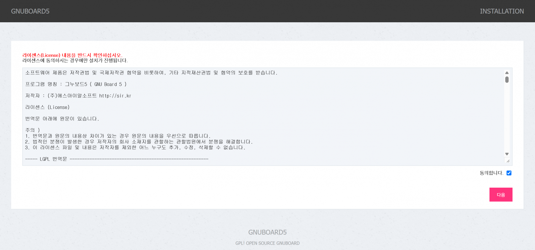

10. 라이센스에 동의한 뒤 다음을 눌러준다.

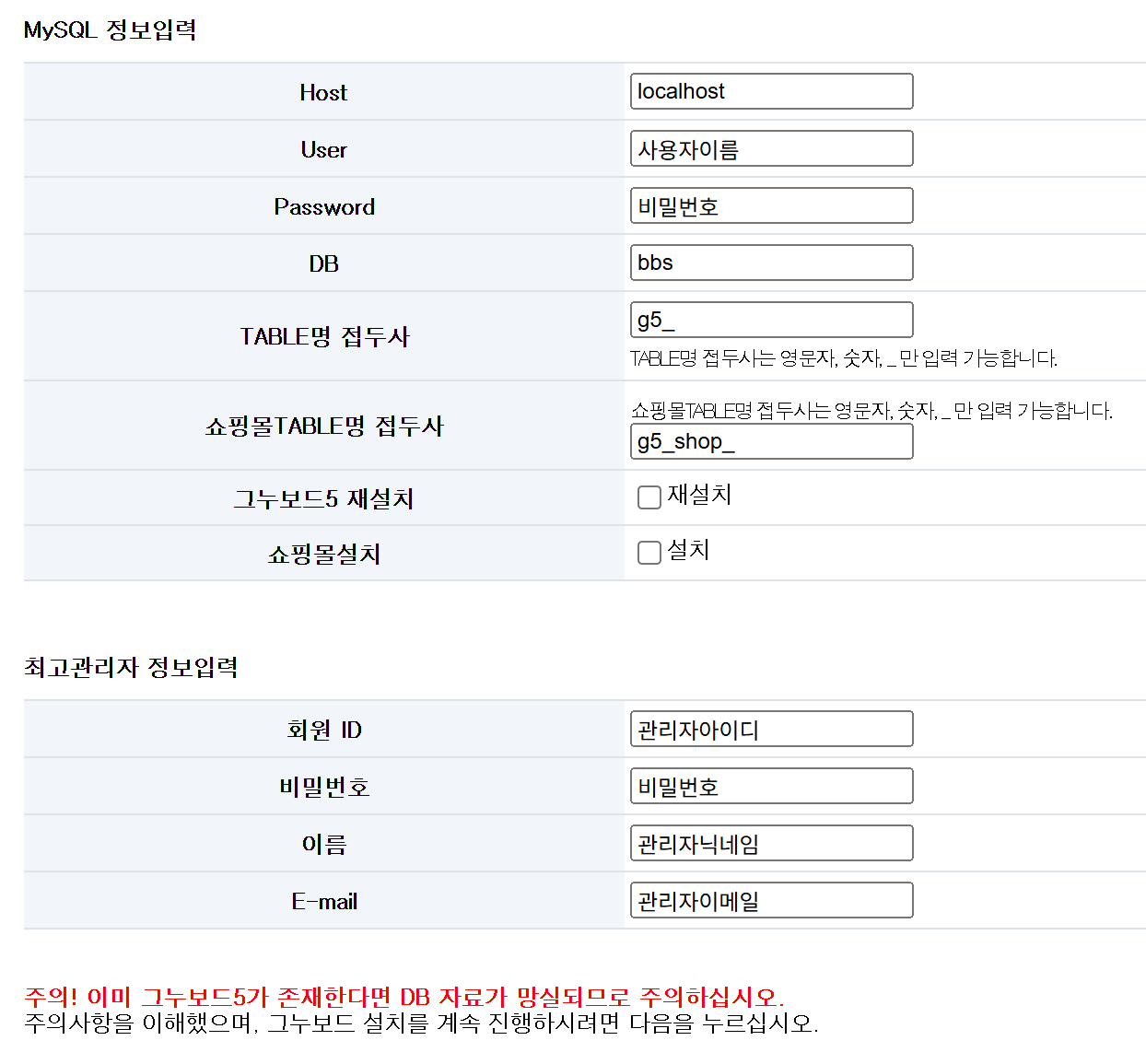

11. Mysql 정보와 최고관리자 정보를 입력한 뒤 다음을 눌러준다.

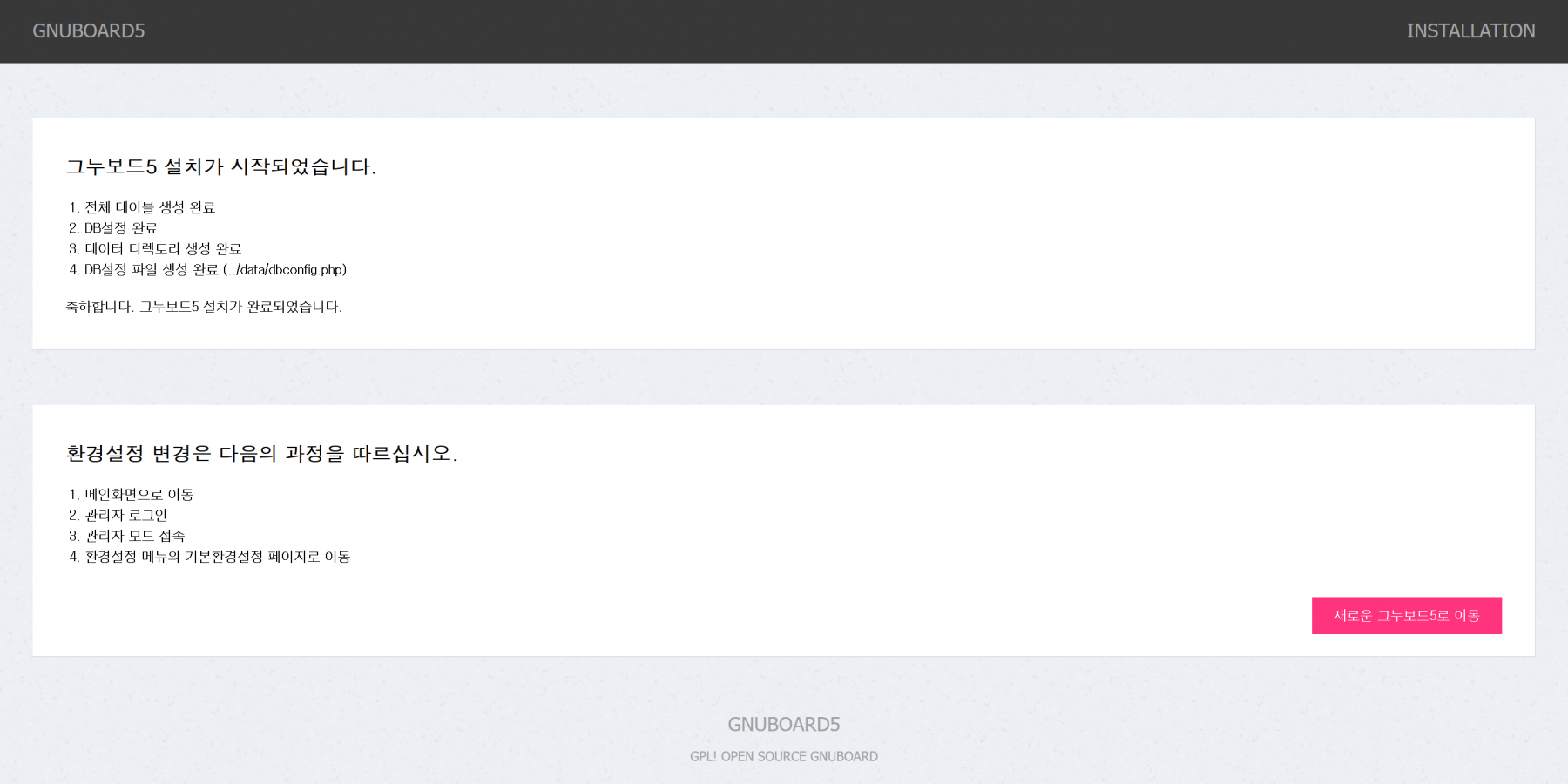

12. 설치가 끝났다. 새로운 그누보드5로 이동을 눌러주자.

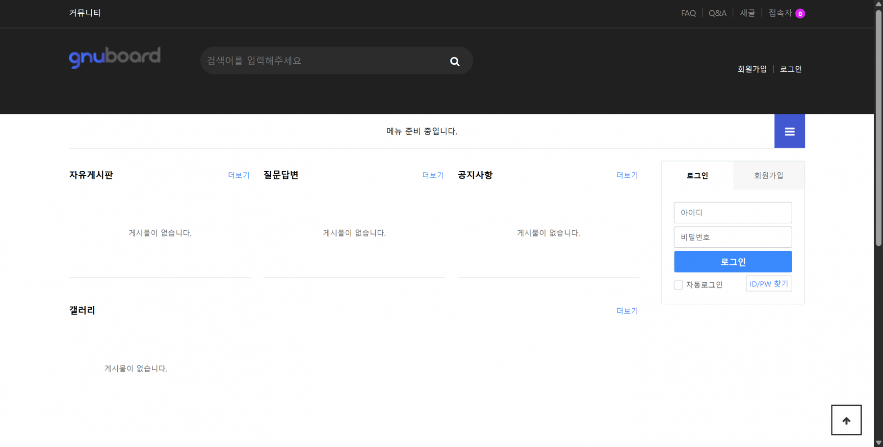

13. 나만의 게시판 완성!
