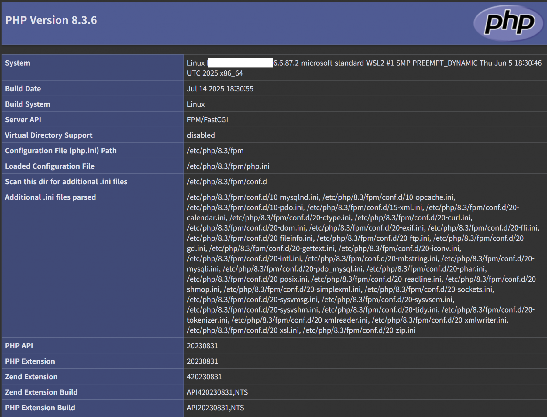

14. PC 브라우저에서 localhost를 입력하고 엔터를 눌렀을 때 아래 화면이 나오면 성공.
